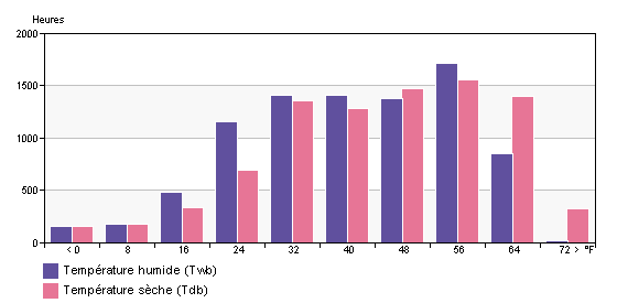

Tranches de température annuelles
Lors de la consultation d'une analyse d'énergie dans la boîte de dialogue Résultats et comparaison, ce graphique affiche le nombre d'heures (par an) pendant lesquelles les températures sèches et humides sont comprises dans une plage donnée.

Cette plage est parfois appelée une tranche de températures.
Utilisez les températures sèches (Tdb) et humides (Twb) extérieures pour analyser si le projet peut opter pour diverses stratégies de refroidissement à faible consommation d'énergie, telles que la ventilation naturelle, les économiseurs ou les systèmes de refroidissement par évaporation.
