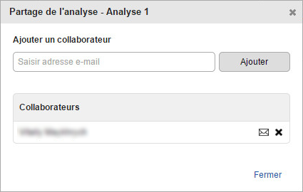

- Dans la boîte de dialogue Partage de l'analyse, entrez l'adresse électronique que le collaborateur utilise pour se connecter à son compte Autodesk et cliquez sur Ajouter.
Il doit s'agir d'une adresse électronique utilisée dans les données d'identification d'un compte Autodesk existant. Le collaborateur ajouté s'affiche dans la liste située sous les Collaborateurs.
- Cliquez sur
pour envoyer au collaborateur un e-mail d'invitation contenant le lien vers l'analyse sélectionnée.
- Ajoutez un autre collaborateur, ou fermez la boîte de dialogue Partage de l'analyse.

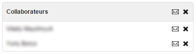

Sur la page Projet, une fois que vous avez partagé l'analyse, l'icône Partager située en regard de l'analyse se transforme en
Si vous avez ajouté plusieurs collaborateurs à la liste, vous pouvez cliquer sur
dans la ligne Collaborateurs pour envoyer des e-mails d'invitation à chacun d'entre eux.
Pour retirer les collaborateurs de la liste de partage :
- Pour retirer un collaborateur, cliquez sur
dans la ligne contenant le nom du collaborateur.
- Pour retirer tous les collaborateurs, cliquez sur
dans la ligne Collaborateurs.
