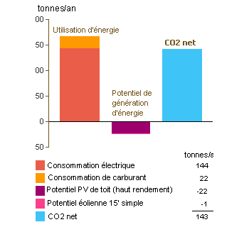

Emissions carbones annuelles
Lors de la consultation d'une analyse d'énergie dans la boîte de dialogue Résultats et comparaison, ce graphique récapitule l'estimation d'émissions de CO2 associées à la consommation énergétique du modèle analysé.
Remarque : Disponible en tant qu'avantage Autodesk® Subscription.
Le graphique illustre l'équation suivante :
CO2 issu de l'utilisation d'énergie — CO2 issu du potentiel de génération d'énergie = CO2 net
Pour calculer les émissions de CO2 pour des projets situés aux Etats-Unis, Autodesk utilise les données sur les émissions issues de l'agence américaine EPA (Environmental Protection Agency) qui possède les archives de toutes les centrales électriques américaines. Pour les projets situés en dehors des Etats-Unis, Autodesk utilise les données du site CARMA (carbone contrôle pour les actions).
Les données des émissions pour un projet sont basées sur l'utilisation de carburant sur le site et sur les sources de carburant dédié à l'électricité dans la région. Par exemple, un projet situé dans une région dotée de centrales électriques alimentées au charbon produit davantage d'émissions de CO2 par kilowattheure de consommation d'électricité que le même projet situé dans une zone où les centrales électriques sont alimentées par énergie hydroélectrique.
Paramètre Description
Utilisation d'énergie Emissions de CO2 estimées annuelles par rapport à la consommation d'électricité et de carburant pour le modèle analysé.
Potentiel de génération d'énergie Nombre négatif représentant les tonnes de carbone que vous pouvez potentiellement supprimer du projet en ayant recours à l'énergie renouvelable au lieu du réseau électrique pour obtenir la puissance nécessaire.
Cette valeur inclut le potentiel renouvelable sur site issu du Potentiel PV de toit (solaire électrique) et du Potentiel éolienne (une éolienne) pour le projet, en fonction de son climat et de sa géométrie.
CO2 net Emissions totales de CO2 issues de la consommation d'énergie du projet, moins le potentiel de génération d'énergie.
