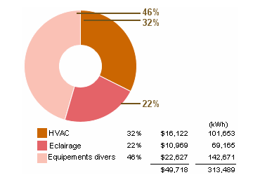

Lors de la consultation d'une analyse d'énergie dans la boîte de dialogue Résultats et comparaison, ce graphique affiche une estimation de la consommation d'électricité pour les principales utilisations finales : chauffage, ventilation et air conditionné, éclairage et équipement.
Les équipements incluent les ordinateurs, les ascenseurs et autres appareils divers.
Pour chaque utilisation finale, le graphique montre le pourcentage d'utilisation d'électricité totale, les coûts et les kilowattheures. En identifiant l'utilisation finale qui nécessite le plus d'électricité, vous pouvez vous concentrer sur des stratégies visant à réduire la consommation d'énergie globale pour le projet.
