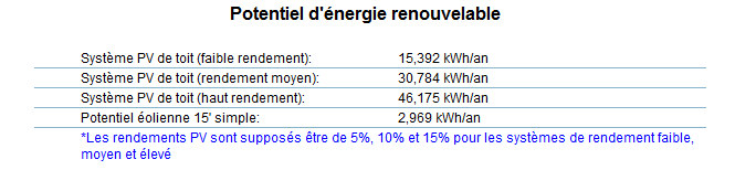

Potentiel d'énergie renouvelable
Lors de la consultation d'une analyse d'énergie dans la boîte de dialogue Résultats et comparaison, ce tableau résume la quantité d'électricité que le site du bâtiment peut produire à l'aide de panneaux solaires et d'éoliennes.
Remarque : Disponible en tant qu'avantage Autodesk® Subscription.
Ces analyses sont basées sur les données de la station météo spécifiée pour l'emplacement du projet.
Revit analyse toutes les surfaces de toit pour connaître leur potentiel de génération d'électricité estimé avec des panneaux photovoltaïques (PV ou solaires électriques). Le tableau présente trois niveaux d'efficacité, reflétant la capacité du système PV à convertir la lumière du soleil en électricité.
Le potentiel d'énergie éolienne est estimé par rapport à la quantité annuelle d'électricité pouvant être générée à partir d'une éolienne de 15 pieds de diamètre à axe horizontal. L'estimation utilise des vents de démarrage et de coupure de 6 et 45 miles par heure (mph) respectivement, situés aux coordonnées des données météo.
