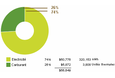

Lors de la consultation d'une analyse d'énergie dans la boîte de dialogue Résultats et comparaison, ce graphique compare l'utilisation d'énergie estimée pour le carburant principal par rapport à l'électricité.
Les principaux carburants incluent l'huile de chauffage, le gaz naturel, le propane et d'autres ressources. Le pourcentage pondéré est basé sur l'utilisation (exprimée en une unité commune de kBtu), et non sur les coûts.
Les informations de consommation et de coût d'énergie annualisées peuvent apporter des éléments d'intérêts aux comparaisons des coûts d'énergie pour un bâtiment ou lors de prises de décisions ayant lieu durant les premières étapes de la conception. Les coûts sont estimés en utilisant les tarifs moyens au niveau d'un état, d'un territoire ou national.
Dans ce graphique, l'utilisation de l'énergie est convertie en procédant comme suit :
