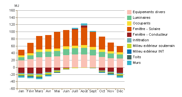

Charge de refroidissement mensuelle
Lors de la consultation d'une analyse d'énergie dans la boîte de dialogue Résultats et comparaison, ce graphique présente les charges de refroidissement cumulées du projet mois par mois.
Remarque : Disponible en tant qu'avantage Autodesk® Subscription.
Remarque : Ce graphique ne représente pas la charge de refroidissement maximal utilisée pour le dimensionnement des équipements de refroidissement. Il ne pas représente pas non plus les charges de refroidissement dues à l'air de ventilation, qui peuvent avoir un impact important dans les bâtiments à forte occupation.
Exemple : dans l'exemple de graphique ci-dessus, les charges de refroidissement cumulées les plus importantes se produisent en août, où la plus grande contribution provient de Fenêtre - Solaire, soit le gain de chaleur de rayonnement solaire issu des fenêtres. Toutefois, les gains de chaleur à travers les murs sont petits en comparaison. Par conséquent, il est conseillé d'améliorer la vitre en réduisant le Coefficient d'apport thermique solaire des fenêtres avant d'investir dans l'amélioration de l'isolation des murs.
