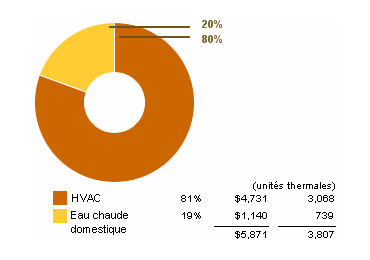

Utilisation d'énergie : carburant
Lors de la consultation d'une analyse d'énergie dans la boîte de dialogue Résultats et comparaison, ce graphique compare l'utilisation de carburant estimée pour le chauffage, la ventilation et l'air conditionné et l'utilisation d'eau chaude domestique.
Remarque : Disponible en tant qu'avantage Autodesk® Subscription.
Les principaux carburants incluent l'huile de chauffage, le gaz naturel, le propane et d'autres ressources.
Le graphique montre le pourcentage d'utilisation totale de carburant, les coûts et les unités thermales pour chaque utilisation finale. En identifiant l'utilisation finale qui nécessite le plus de carburant, vous pouvez vous concentrer sur des stratégies visant à réduire la consommation d'énergie globale pour le projet.
Conversions : 1 unité thermale = 100 kBtu = 105.5 MJ
