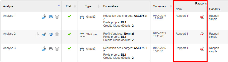

Pour afficher un rapport sur le site Web
  1. Dans l'onglet Projets, sélectionnez un projet.
  2. Sur la page de projet, sélectionnez un modèle.
  3. Recherchez la ligne qui contient l'analyse, puis cliquez sur le lien du rapport (format HTML) ou sur l'icône du fichier PDF.
