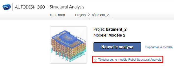

Pour télécharger le modèle de structure sans résultats
  1. Dans l'onglet Projets, sélectionnez un projet.
  2. Sur la page du projet, sélectionnez un modèle à télécharger.
  3. Cliquez sur le lien Télécharger le modèle Robot Structural Analysis.
  4. Enregistrez le fichier RTD.
