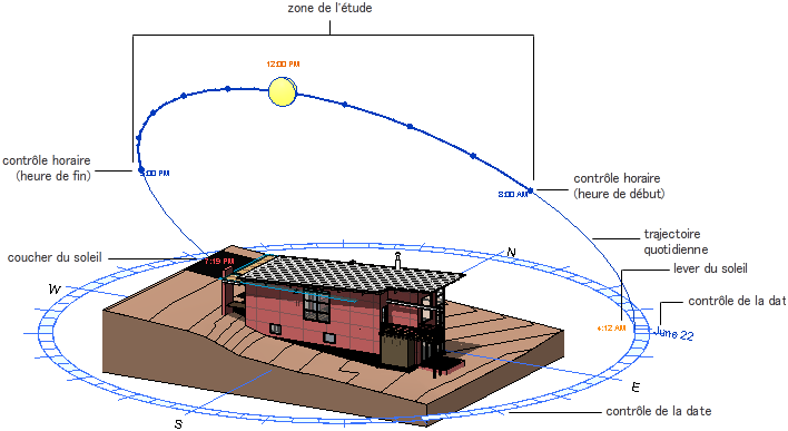

La trajectoire du soleil est une représentation visuelle de l'intervalle de mouvement du soleil dans le ciel à l'emplacement géographique que vous spécifiez pour un projet.
La trajectoire du soleil s'affiche dans le contexte du projet et vous permet de positionner le soleil en tout point dans l'intervalle de mouvement, entre le lever et le coucher du soleil, et tout au long de l'année. A l'aide des commandes à l'écran de la trajectoire du soleil, vous pouvez créer des études d'ensoleillement en plaçant le soleil en tout point le long de sa trajectoire quotidienne et en tout point le long de son analemme (comme indiqué dans les illustrations et le tableau suivants).

Mode Un jour
