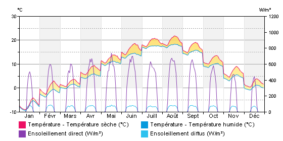

Lors de la consultation d'une analyse d'énergie dans la boîte de dialogue Résultats et comparaison, ce graphique répertorie les moyennes annuelles de température et de rayonnement solaire.
L'axe Y sur la gauche est la température et l'axe Y sur la droite est le rayonnement solaire en BTU par heure et par surface.
| Paramètre | Description |
| Température - Température sèche | Moyenne quotidienne de la température sèche pour l'ensemble de l'année. |
| Température - Température humide | Moyenne quotidienne de la température humide pour l'ensemble de l'année. |
| Ensoleillement diffus | Proportion de rayonnement solaire qui est diffusée vers le bas dans l'atmosphère. Les jours dégagés, le rayonnement diffusé représente environ 10 % du rayonnement solaire total atteignant la surface de la terre. Les jours très couverts, la proportion du rayonnement diffusé peut s'approcher de 100 %. |
| Ensoleillement direct | Proportion du rayonnement solaire atteignant la surface de la terre provenant de la direction du soleil qui n'a pas été réfractée, réfléchie ou diffusée. |
