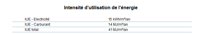

Lors de la consultation d'une analyse d'énergie dans la boîte de dialogue Résultats et comparaison, ce tableau présente des informations sur l'utilisation de l'énergie par surface au sol.
Remarque : Disponible en tant qu'avantage Autodesk® Subscription.
L'intensité d'utilisation de l'énergie (IUE) étant une valeur métrique par surface, la comparaison de la consommation d'énergie d'un projet s'avère une méthode efficace lorsque les bâtiments analysés présentent des tailles différentes.
Paramètre Description
IUE - Electricité Mesure de la consommation annuelle d'électricité par surface au sol.
IUE - Carburant Mesure de la consommation annuelle de carburant par surface au sol.
IUE total Mesure de l'électricité et du carburant combinés utilisés par le projet, par surface au sol par an.
