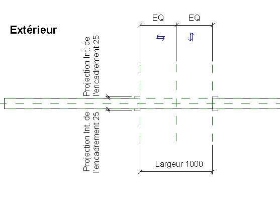

    La nouvelle famille s'ouvre dans l'Editeur de familles. Pour la majorité des familles, plusieurs lignes en pointillé vertes s'affichent. Il s'agit des plans de référence ou des plans de construction que vous utiliserez pour créer la géométrie de famille.
