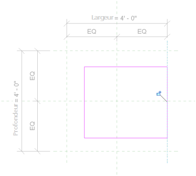

Lorsque vous ajoutez une géométrie à la famille de composants, vous devez contraindre la géométrie par rapport à la structure paramétrique précédemment créée.
Pour obtenir des résultats optimaux, les esquisses de la géométrie doivent être contraintes par rapport aux plans de référence dont dépendent les relations paramétriques.
    Pour contraindre l'esquisse d'une géométrie au cours de la création :
  1. Utilisez l'outil Aligner et sélectionnez le plan de référence spécifique et la ligne d'esquisse afin de définir la contrainte.
  2. Lorsque le symbole de verrou s'affiche, cliquez dessus pour verrouiller la contrainte.
Si la contrainte est libellée, le paramètre créé à partir de la contrainte permet à la géométrie de s'adapter aux modifications apportées au paramètre.
