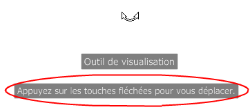

| Comportement de l'outil de visualisation | |
| Inverser l'axe vertical | Inverse l'action vers le haut et vers le bas de l'outil de visualisation. Voir Utilisation de l'outil Regarder. |
