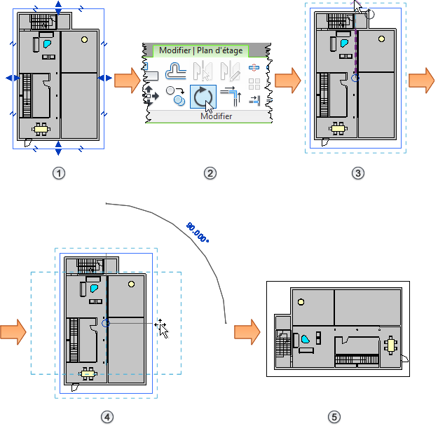

Lorsque vous faites pivoter une vue à l'aide de la zone cadrée, le modèle pivote dans le sens opposé de la zone cadrée.
- Dans la barre de contrôle Vue, cliquez sur
(Afficher la zone cadrée). Sélectionnez la zone cadrée. La zone cadrée s'affiche dans la vue. Pour la voir, vous devrez peut-être appliquer un zoom arrière.
- Cliquez sur l'onglet Modifier <type de vue>
le groupe de fonctions Modifier
(Rotation). Remarque : Si l'outil Rotation n'est pas disponible, dans la palette Propriétés de la vue, définissez l'option Orientation sur Nord du projet.
- Faites pivoter la vue.
