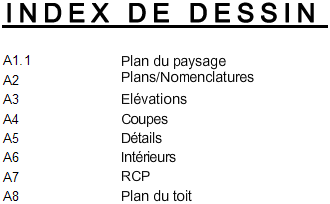

Une liste des feuilles est une nomenclature de toutes les feuilles d'un projet.

La liste des feuilles se place généralement dans la feuille de titre.
Création d'une liste de feuilles
Une liste des feuilles peut servir de table des matières pour un jeu de documents de construction.
