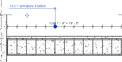

Modification d'une annotation multi-armature
Vous pouvez modifier les annotations multi-armature comme les autres étiquettes.
  1. Dans le projet, sélectionnez une annotation multi-armature.
  2. Cliquez sur l'onglet Modifier | Annotations multi-armature le groupe de fonctions Modifier Sélectionner une étiquette.
    L'étiquette est mise en surbrillance dans la zone de dessin.
    Cliquez sur la poignée de l'étiquette et faites glisser le repère vers une nouvelle position.
  3. (Facultatif) Ouvrez la famille d'étiquettes pour y effectuer des modifications. Dans la boîte de dialogue Modifier le libellé, utilisez la liste déroulante Armature à béton pour affecter les paramètres supplémentaires suivants aux libellés de cote d'annotation multi-armature :
    Cotes : Nombre : affiche le nombre des éléments d'armature visibles. Les éléments de l'armature cadrés hors de la vue ne sont pas comptabilisés.
    Cotes : Longueur totale : affiche la distance entre le premier et le dernier élément d'armature référencés.
    Remarque : Si une famille d'étiquettes comprend Cotes : Nombre ou Cotes : Longueur totale, mais ne fait pas partie d'une annotation multi-armature, ses étiquettes ne sont pas affichées ni signalées. Si le paramètre Cotes : Nombre est utilisé dans une annotation multi-armature alors que l'option Grouper les extrémités d'étiquettes correspondantes est désactivée dans Propriétés du type, il n'est pas affiché ni signalé.
