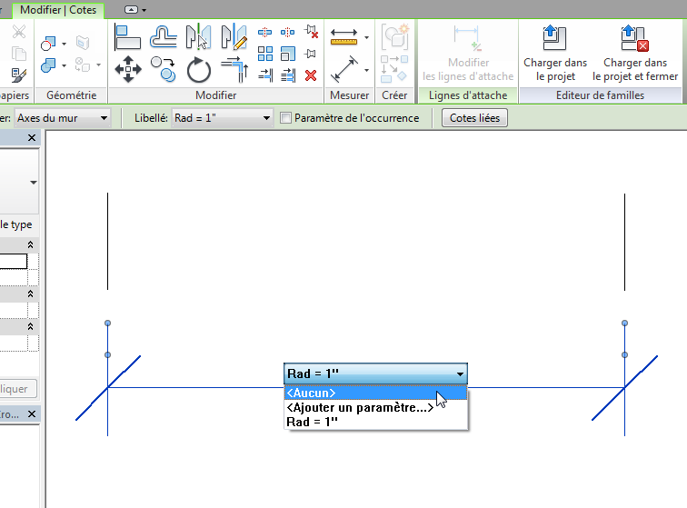

Dans l'Editeur de familles ou dans l'environnement de conception, vous pouvez modifier une cote permanente afin de lui appliquer un libellé.
Dans le dessin, sélectionnez la cote permanente et effectuez l'une des opérations suivantes :

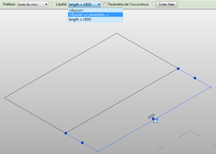

- Cliquez avec le bouton droit de la souris et choisissez Libellé, puis sélectionnez un paramètre existant ou cliquez sur Ajouter un paramètre. Voir Création de paramètres de famille.
- Dans la barre des options, cliquez sur la liste déroulante Libellé et sélectionnez un paramètre existant ou cliquez sur Ajouter un paramètre.
Remarque : Une fois une cote libellée (et désélectionnée), vous pouvez modifier sa valeur. Cliquez avec le bouton droit de la souris sur une cote libellée et choisissez Modifier la longueur, puis entrez une nouvelle valeur pour la cote.
