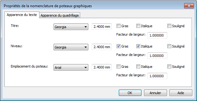

Format du texte pour une nomenclature de poteaux graphiques
Vous pouvez régler la mise en forme textuelle de la nomenclature de poteaux graphiques. Dans la palette Propriétés, sous Texte, cliquez sur le bouton de modification de l'apparence du texte.
Modifiez la mise en forme des trois styles de texte de la nomenclature : Titre, Niveau et Emplacement du poteau, puis cliquez sur OK.
