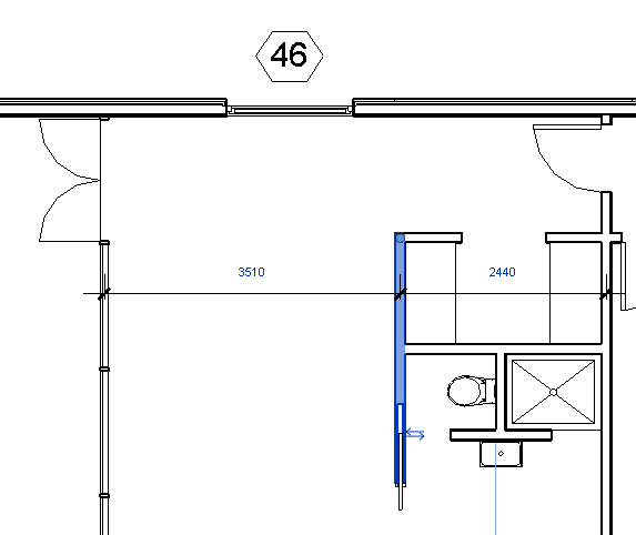

  1. Sélectionnez un élément auquel la cote fait référence.
  2. Cliquez sur la valeur de la cote.
    Si elle est verrouillée, le cadenas s'affiche en regard de la cote. Cliquez sur le cadenas pour déverrouiller la cote et pouvoir la modifier.
  3. Dans la zone d'édition, tapez une valeur pour la cote et appuyez sur la touche Entrée.
    L'élément se déplace en fonction de la nouvelle cote.
