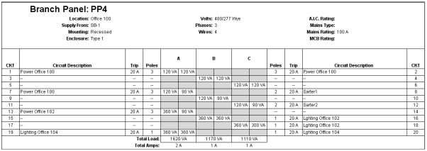

Revit propose trois principaux types de gabarits de nomenclatures de tableaux : panneau de branche, panneau de données et tableau de contrôle.
Vous pouvez spécifier 3 configurations de panneau différentes pour les panneaux de branche. Le type de gabarit de panneau de branche comprend trois gabarits par défaut pour répondre aux différentes configurations de panneau, comme indiqué dans le tableau suivant.
| Configuration de panneau de branche | Nom du gabarit | Par défaut |
| Deux colonnes, circuits au sein | Panneau de branche | Anglo-saxon (pour les Etats-Unis) |
| Deux colonnes, circuits au bas | Panneau de branche 2 | Anglo-saxon |
| Une colonne | Panneau de branche 1 | Métrique |
Nomenclature de tableaux de branche avec des circuits dans deux colonnes

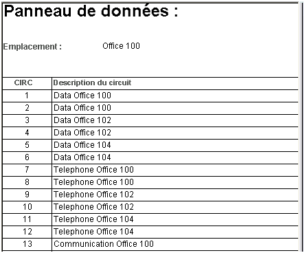

Nomenclature de tableaux de données avec une colonne de circuit

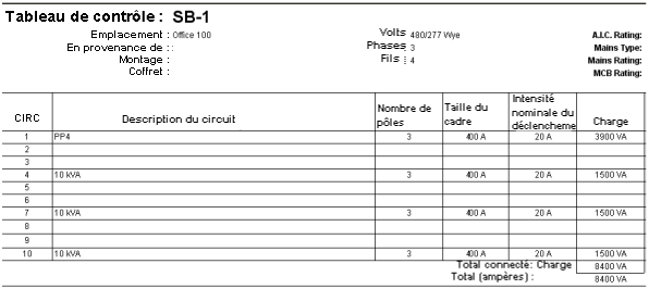

Nomenclature de tableaux de contrôle avec une colonne de circuit
