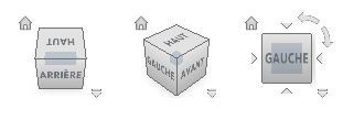

Le contour de l'outil ViewCube vous aide à identifier l'orientation de la vue. Lorsqu'une vue est orientée dans l'une des 26 orientations ViewCube prédéfinies, le contour de l'outil ViewCube est dessiné par une ligne continue. Lorsqu'une vue n'est pas contrainte par rapport à une orientation prédéfinie, son contour s'affiche en pointillés.
Orientation gauche prédéfinie, orientation droite libre
Lorsque vous visualisez un modèle dans l'une des vues de face, deux flèches de défilement s'affichent près de l'outil ViewCube. Utilisez ces flèches pour faire pivoter la vue active de 90 degrés dans le sens des aiguilles d'une montre, ou dans le sens inverse, autour du centre de la vue.
Lorsque l'outil ViewCube est actif lors de l'affichage d'un modèle dans une vue de face, quatre triangles orthogonaux s'affichent près de l'outil ViewCube. Utilisez ces triangles pour basculer d'une vue de face adjacente à l'autre.
