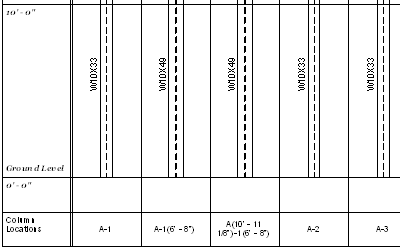

Etiquetage des poteaux dans une nomenclature de poteaux graphiques
Vous pouvez étiqueter les poteaux au sein de la nomenclature de poteaux graphiques. Voir Application d'une étiquette par catégorie et Etiquetage de tous les éléments sans étiquette.
Remarque : Vous pouvez étiqueter les poteaux avec leurs emplacements en sélectionnant la catégorie Marque d'emplacement du poteau dans le libellé de l'étiquette.
