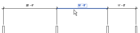

Suppression d'un segment de ligne de cote
Dans les chaînes de cote contenant plusieurs segments, appuyez sur la touche Tab pour mettre en surbrillance le segment individuel à supprimer.
  1. Placez le curseur sur le segment individuel d'une chaîne de cote à supprimer.
  2. Appuyez sur la touche Tab pour mettre en surbrillance le segment, puis cliquez pour le sélectionner.
  3. Appuyez sur Supprimer.
    Remarque : Tout remplacement est conservé dans les autres segments de cote lorsqu'un segment individuel est supprimé. Lorsque vous supprimez un segment d'une chaîne d'égalité, vous supprimez du même coup la contrainte d'égalité.
