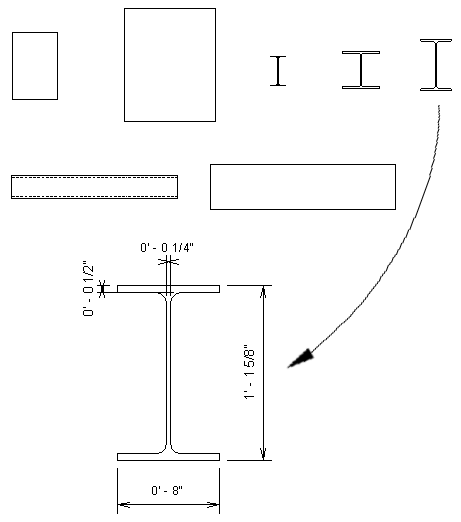

Ajoutez des cotes à un composant de légende pour le rendre plus descriptif.
Vous pouvez ajouter des cotes à chaque composant de légende à l'aide de l'outil Cote.
Vous pouvez appliquer des cotes à la plupart des lignes d'un composant de légende. Par contre, vous ne pouvez pas en appliquer aux composants hôtes, tels que les murs, les plafonds et les sols. De même, vous ne pouvez pas appliquer de cotes aux composants de familles système dans une légende.
