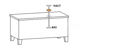

Contrairement à l'outil Panoramique, l'outil Haut/Bas permet d'ajuster la hauteur du point de vue courant le long de l'axe Z du modèle. Pour ajuster l'élévation verticale de la vue courante, faites glisser le périphérique de pointage vers le haut ou le bas. Lors de cette opération, l'élévation actuelle et la plage de déplacement autorisée s'affichent sur un élément graphique nommé indicateur Distance verticale.
L'indicateur Distance verticale comporte deux marques indiquant l'élévation supérieure (Haut) et inférieure (Bas) que la vue peut posséder. Lorsque vous modifiez l'élévation avec l'indicateur Distance verticale, l'élévation actuelle est indiquée par l'indicateur orange vif, tandis que l'élévation précédente est indiquée par l'indicateur orange estompé.
