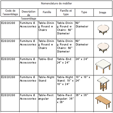

Pour créer des nomenclatures contenant des informations graphiques, vous pouvez associer des images à des éléments dans le modèle.
Les images que vous pouvez associer à un élément incluent notamment les images importées dans le modèle et les images que vous créez en enregistrant les vues du modèle (vues 3D ou de rendu) dans le projet. Si elles sont incluses dans la définition de nomenclature, les images s'affichent dans la fenêtre de nomenclature qui est placée sur une feuille. La vue de nomenclature inclut le nom de l'image, mais pas l'image. L'exemple suivant illustre une nomenclature de mobilier avec des images dans une vue de feuille.
