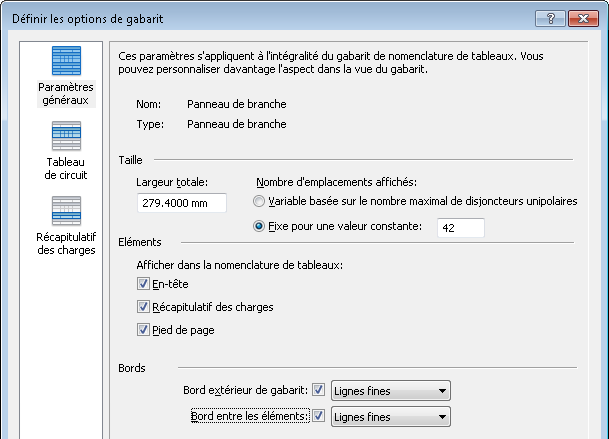

Vous pouvez personnaliser l'apparence des nomenclatures de tableaux. Vous pouvez spécifier les paramètres d'aspect général, ainsi que les informations concernant les circuits et le récapitulatif des charges.
le groupe de fonctions Gabarits de nomenclatures de tableaux
Paramètres généraux

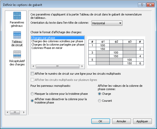

Tableau de circuit
Les options de mise en forme suivantes sont disponibles pour le type de gabarit de panneau de branche lorsque la configuration de panneau Deux colonnes, circuits au sein est sélectionnée.
Charges par phase : ce format, disponible pour les gabarits de panneau de branche à deux colonnes uniquement, affiche chaque circuit sur une ligne distincte.
Dans cette option, chaque ligne contient un circuit au lieu de deux. Le circuit 1 figure dans la première ligne, le circuit 2 dans la deuxième ligne et ainsi de suite. Les charges pour chaque phase s'affichent dans une seule colonne.
Plusieurs lignes pour les circuits multiphasés
Afficher le numéro de circuit sur une ligne pour les circuits multiphasés
Charges des colonnes scindées par phase. Format de gabarit de panneau de branche à 2 colonnes par défaut. Chaque ligne contient deux circuits et les valeurs de charge sont affichées dans une colonne de grande taille, divisée en deux. Les circuits 1 et 2 sont affectés à la phase A, les circuits 3 et 4 sont attribués à la phase B, etc.
Charges de la colonne partagée par phase. Ce format est disponible uniquement pour les panneaux de branche à 2 colonnes. La seule différence avec le format Charges des colonnes scindées par phase (ci-dessus) est que les charges pour les 2 circuits sur une seule ligne sont séparées par une barre oblique au lieu d'être affichées dans des colonnes distinctes.
Numéros de circuits sur plusieurs lignes
Numéro de circuits sur une ligne pour les circuits multiphasés
Colonnes Phase en miroir : ce format, disponible pour les panneaux de branche de deux colonnes uniquement, affiche 2 jeux de colonnes de phase avec 2 circuits par ligne. Les charges des circuits 1 et 2 sont affichées dans des colonnes de phase distinctes et ainsi de suite.
Il s'agit d'une autre méthode de configuration des circuits d'un panneau de branche. Au lieu d'être affectés sur tout le panneau, les circuits sont affectés (de haut en bas) vers le bas d'un côté et vers le bas de l'autre côté.
Les options de mise en forme suivantes sont disponibles pour le type de gabarit de panneau de branche lorsque la configuration de panneau Deux colonnes, circuits au bas est sélectionnée.
Charges par phase
Charges des colonnes scindées par phase. Ce format comporte deux circuits par ligne, les valeurs de charge s'affichant dans une colonne plus grande divisée en deux.
Charges de la colonne partagée par phase. Ce format, disponible pour les panneaux de branche à deux colonnes, affiche les charges des deux circuits sur une ligne, séparées par une barre oblique.
Colonnes Phase en miroir. Ce format, disponible pour les panneaux de branche à deux colonnes uniquement, affiche deux jeux de colonnes de phase. Chaque ligne contient deux circuits et la charge des circuits 1 et 2 est affichée dans des colonnes de phase distinctes.
Charge totale uniquement par circuit. Dans le format de branche à 1 colonne illustré ici, la première ligne correspond au premier circuit et la seconde ligne au second circuit.
Le format illustré ici affiche un sous-ensemble de la charge totale et la charge de cette phase.
Aucune information de charge. Ce format n'affiche pas les informations relatives à la charge.
Charges de phase distinctes par circuit. Si vous utilisez les paramètres Attribution d'un nom de circuit par phase, ce format est le plus approprié.
Pour les tableaux de contrôle, chaque circuit affiche le même numéro, quel que soit le nombre de pôles.
Pour les panneaux monophasés, vous pouvez masquer ou afficher la colonne d'une troisième phase.
La première ligne correspond au premier circuit (tripolaire). La seconde ligne correspond au second circuit (tripolaire).
Les options de phase unique ne sont pas disponibles.

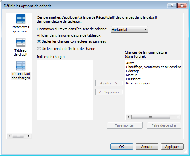

Récapitulatif des charges
Option du récapitulatif des charges
