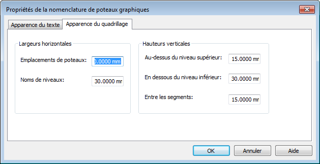

Vous pouvez régler la mise en forme du quadrillage de la nomenclature de poteaux graphiques.
Dans la palette Propriétés, sous Graphismes, cliquez sur le bouton de modification de l'apparence du quadrillage.
Réglez les propriétés et cliquez sur OK.
Au-dessus du niveau supérieur : marge au-dessus du niveau supérieur.
En dessous du niveau inférieur : marge au-dessous du niveau inférieur.
Entre les segments : espace minimum entre les segments de nomenclature.
Noms de niveaux : largeur du poteau d'en-tête de niveau.
Emplacements de poteaux : largeur des poteaux Emplacements de poteaux.
