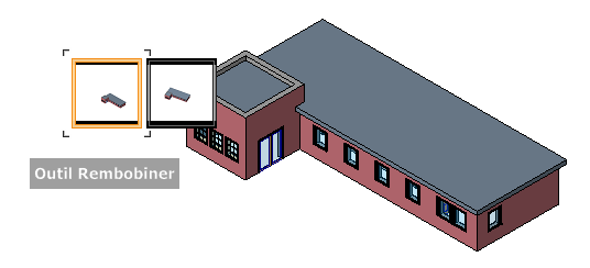

L'outil Rembobiner permet de récupérer des vues précédentes depuis l'historique de navigation.
Lorsque vous utilisez les outils de navigation pour réorienter la vue d'un modèle, la vue précédente est enregistrée dans l'historique de navigation. L'historique de navigation détient une représentation des vues précédentes du modèle ainsi qu'une miniature. Un historique de navigation distinct est conservé pour chaque fenêtre : il n'est pas conservé après la fermeture de la fenêtre. Le rembobinage de l'historique de navigation est spécifique à une vue.
Avec l'outil Rembobiner, vous pouvez récupérer des vues précédentes depuis l'historique de navigation. Depuis l'historique de navigation, vous pouvez restaurer une vue précédente ou parcourir toutes les vues enregistrées.
Lorsque vous maintenez le bouton du périphérique de pointage enfoncé sur l'outil Rembobiner du disque, le groupe de fonctions d'historique de rembobinage apparaît. Vous pouvez parcourir l'historique de navigation. Pour restaurer une des vues précédentes dans l'historique de navigation, faites glisser le crochet vers la gauche dans le groupe de fonctions d'historique de rembobinage.
Pour restaurer une vue précédente
Pour restaurer une vue précédente avec le groupe de fonctions d'historique de rembobinage
Le groupe de fonctions d'historique de rembobinage s'affiche.
Si vous le faites glisser vers la gauche, la vue précédente la plus ancienne est restaurée. Si vous le faites glisser vers la droite, une vue plus récente que celle que vous visionnez actuellement est restaurée. Vous devez avoir déjà utilisé l'outil Rembobiner pour voir les vues disponibles sur la droite. La position actuelle dans l'historique de navigation est indiquée par la zone orange qui est déplacée le long du groupe de fonctions.
