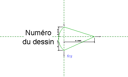

Incluez plusieurs symboles dans un projet en créant une famille d'extrémités de ligne de coupe.
Lorsque vous créez une famille d'extrémités de ligne de coupe, vous définissez le symbole de l'extrémité des lignes de coupe. Ce symbole doit indiquer le sens d'observation, défini en esquissant une pointe de flèche. Il doit également inclure des flèches doubles pour l'inversion du sens d'observation, le cas échéant.
Deux paramètres peuvent être définis pour le symbole : le numéro du dessin et le numéro de la feuille. Vous pouvez les définir en plaçant un texte d'étiquette. Le Numéro du dessin est le numéro de la vue sur une feuille. Le Numéro de la feuille est le numéro de la feuille de dessin. Si vous ajoutez ces paramètres à un symbole, ils sont automatiquement remplis lors de l'ajout de la vue en coupe dans un projet.
