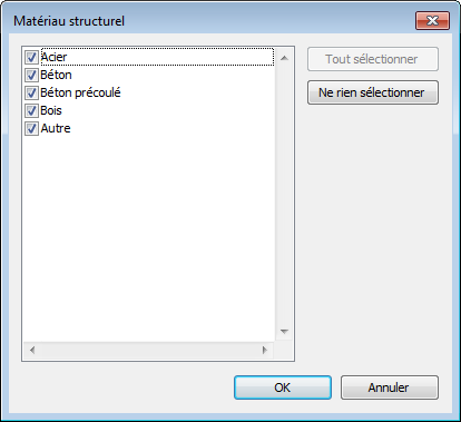

Spécification des matériaux pour la nomenclature de poteaux graphiques
Vous pouvez sélectionner les matériaux des poteaux que vous souhaitez afficher dans la nomenclature de poteaux graphiques. Dans la palette Propriétés, sous Autre, cliquez sur le bouton de modification des types de matériaux.
Sélectionnez chaque matériau à afficher et cliquez sur OK. Ils sont tous sélectionnés par défaut.
