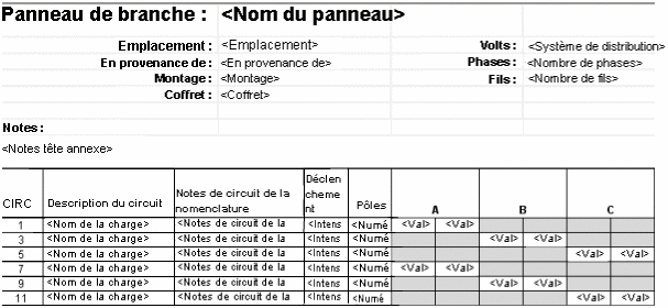

  5. Dans le gabarit illustré ici, les paramètres En-tête et Notes de circuit ont été ajoutés. Notes de circuit de la nomenclature est ajouté sous la forme d'une colonne.
