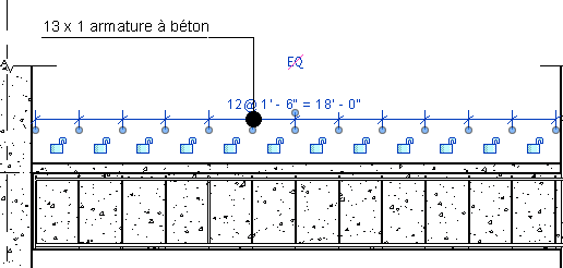

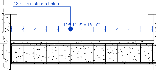

  2. Cliquez sur l'onglet Modifier | Annotations multi-armature le groupe de fonctions Modifier Sélectionner une cote.
    La cote est mise en surbrillance dans la zone de dessin.
  3. Action Méthode
    modification du texte de cote cliquez sur le texte pour ouvrir l'éditeur Texte de la cote.
    repositionnement du texte de cote sélectionnez la poignée bleue située sous le texte de la cote, puis faites glisser le texte à un nouvel emplacement.
    modification de l'espace entre la référence et la ligne d'attache sélectionnez la poignée de la ligne d'attache et faites-la glisser.
    changement du libellé Texte d'égalité à la valeur de la cote sélectionnez la cote. Dans la palette Propriétés, pour Affichage égalisé, sélectionnez Valeur.
    affichage de cotes dans un libellé unique sélectionnez la cote. Dans la palette Propriétés, pour Affichage égalisé, sélectionnez Formule d'égalité. Spécifiez ensuite la formule d'égalité dans les propriétés de type de cote.
