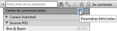

Paramètres InfoCenter
Si vous disposez d'Autodesk Account et du Centre de communication, vous pouvez personnaliser les paramètres tels que le comportement des notifications, les sources RSS et les canaux Autodesk dans la boîte de dialogue Paramètres InfoCenter. Pour ouvrir cette boîte de dialogue, cliquez sur le bouton Paramètres InfoCenter en haut des menus Autodesk Account, Centre de communication ou Favoris.
