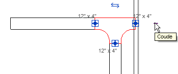

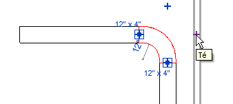

Changement d'un coude en té de chemin de câbles
Sélectionnez le coude à mettre à niveau.
Cliquez sur le symbole Plus (+) à côté du raccord.
Le coude se transforme en té.
Pour changer à nouveau le té en coude, cliquez sur le signe Moins (-) en regard du raccord.
