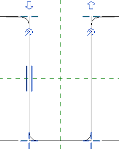

Un segment principal ajuste sa longueur par rapport à l'hôte sans pour autant modifier son orientation à l'intérieur de la forme.
Deux lignes parallèles signalent le segment principal sélectionné lorsque vous l'affichez dans l'éditeur de formes d'armature.
