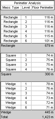

La nomenclature indique les cotes linéaires totales, calculées à partir des périmètres combinés des sols de volumes. A l'aide de ces informations, déterminez les coûts de construction estimés du modèle.
Remarque : Les valeurs de périmètre comprennent le périmètre de chaque sol de volume, même lorsque les sols de volumes se chevauchent dans les volumes adjacents attachés.
