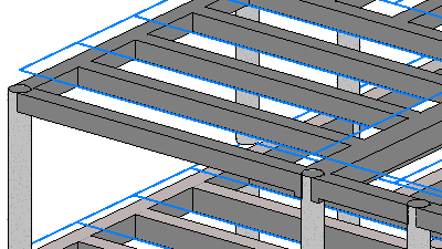

La ligne de justification est un outil de référence utile lors de la modification d'éléments de structure dans un modèle. Vous pouvez indiquer que la ligne de justification doit s'afficher dans une vue en permanence.

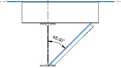

Dans la boîte de dialogue Visibilité/graphismes, développez la catégorie de modèle Ossature afin de sélectionner et modifier des remplacements d'affichage des graphismes pour Lignes de justification. Les lignes de justification sont utiles en tant que références visuelles pour identifier les points des jonctions de structure complexes ou visualiser les décalages d'éléments dans un modèle.
Vous pouvez également utiliser les lignes de justification en tant que références pour les annotations.
