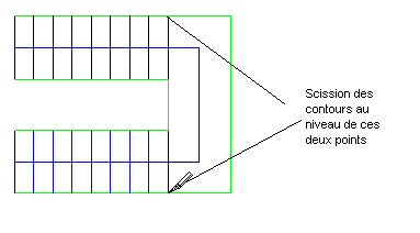

Lorsqu'un palier est inclus dans un escalier créé en esquissant des lignes de contour et de contremarche, scindez les lignes de contour à l'endroit où elles rejoignent le palier de manière à ce que le garde-corps suive précisément le palier et l'inclinaison de l'escalier.
