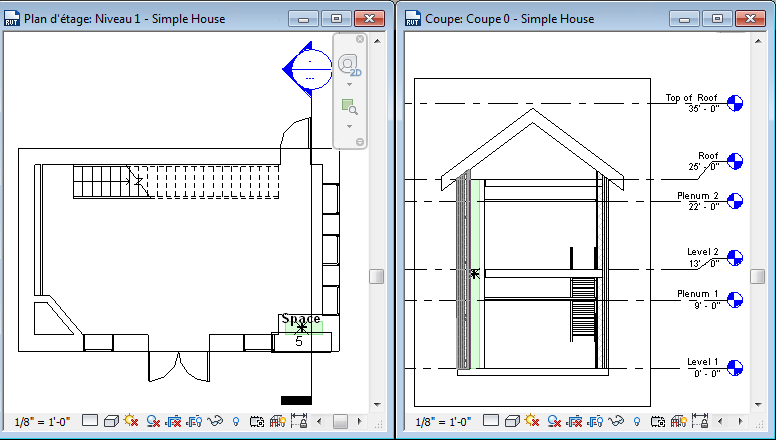

- Lorsque la vue de plan d'étage est active, cliquez sur l'onglet Analyser le groupe de fonctions Espaces et zones le groupe de fonctions Espaces et zones  Espace. Espace.
- Dans la barre des options, effectuez les opérations suivantes : - Pour Limite supérieure, spécifiez le niveau sur la partie supérieure de la cage.
- Pour l'option Décalage, tapez 0' 0" (0.00 mm). Ces deux options déterminent l'étendue verticale, ou hauteur, de l'espace.
- Dans la zone Espace, vérifiez que l'option Nouveau s'active lors du placement d'un nouvel espace ou sélectionnez un espace non placé dans la liste pour procéder à son placement.
Sélectionnez les options suivantes, selon les besoins :
- Etiquette à l'insertion : place une étiquette d'espace après le placement de l'espace. Cette option est activée par défaut. Elle permet de sélectionner le type d'étiquette à partir du sélecteur de type.
- Zone Tag Location : définit l'emplacement des étiquettes d'espace comme Horizontal, Vertical ou Modèle. Cette option est disponible uniquement si l'option Etiquette à l'insertion est sélectionnée.
- Repère : crée une ligne de repère pour l'étiquette d'espace. Cette option est disponible uniquement si l'option Etiquette à l'insertion est sélectionnée.
- Afficher les éléments de délimitation : met en surbrillance les éléments de délimitation de pièce dans le modèle de bâtiment de manière à les trouver immédiatement.
- Dans la vue de plan d'étage du modèle de bâtiment, déplacez le curseur au-dessus de la surface de la cage, puis cliquez dessus pour placer un espace. Remarque : Vous pouvez uniquement placer les espaces dans les vues de plan d'espace.
- Cliquez sur Modifier.
- Sélectionnez l'espace.
- Dans la palette Propriétés, sous Analyse d'énergie, désactivez l'option Habitable. Cela définit les espaces comme non occupés.
- Cliquez sur OK. Remarque : Si vous placez un espace dans une surface contenant une pièce, le paramètre Habitable est automatiquement sélectionné et définit l'espace comme étant occupé. Si la surface ne contient pas de pièce, le paramètre Habitable est automatiquement désélectionné et définit l'espace comme étant non occupé. Vous pouvez toujours redéfinir l'espace en activant ou désactivant ce paramètre. Le paramètre Habitable influe sur l'analyse des charges de chauffage et de refroidissement.
- Dans la vue en coupe, vérifiez que la surface ombrée représentant le volume de l'espace est contrainte à partir du niveau de base jusqu'au niveau de la partie supérieure de la cage et qu'aucune surface non ombrée (en raison d'éléments tels que des cavités) n'existe. Cela permet un calcul du volume plus précis.
- Si l'espace n'est pas contraint correctement, vérifiez dans la vue en coupe que la limite supérieure de l'espace est spécifiée au niveau sur la partie supérieure de la cage, puis redéfinissez l'espace verticalement, si nécessaire. Vous devez également résoudre toutes les surfaces non ombrées.
