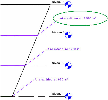

Lorsque vous fragmentez un volume à l'aide de sols de volumes, le logiciel crée un sol de volume visible à chaque niveau spécifié qui traverse le volume, sauf les niveaux coïncidant avec une face supérieure du volume.
Par exemple, supposons que vous avez créé un volume allant du niveau 1 au niveau 4. Dans la boîte de dialogue Sols de volumes, vous sélectionnez les niveaux 1, 2, 3 et 4. Revit crée alors des sols de volumes aux niveaux 1, 2 et 3. Aucun sol de volume n'est créé au niveau 4, car celui-ci coïncide avec le haut du volume. Il ne possède pas de superficie extérieure (surfaces verticales s'étendant vers le haut à partir de son périmètre) ni de volume (à partir du niveau 4 vers le haut). Par contre, la superficie extérieure du niveau 3 prend en compte les surfaces verticales (murs) englobant le niveau 3, ainsi que la surface horizontale supérieure (toit) correspondant au niveau 4. Par conséquent, la superficie extérieure du sol supérieur d'un volume peut s'avérer beaucoup plus grande que le sol inférieur.
