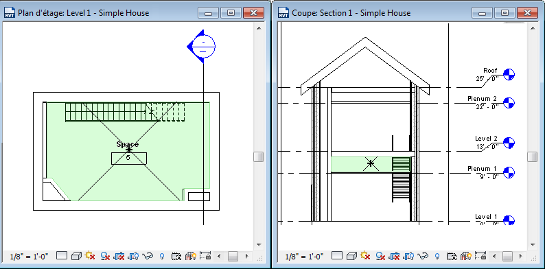

Placement d'un espace
  1. Lorsque la vue de plan d'étage est active, cliquez sur l'onglet Analyserle groupe de fonctions Espaces et zones Espace.
    Remarque : Si ce n'est pas déjà fait, vous devrez peut-être charger des étiquettes d'espace dans le projet.
  2. Dans la barre des options, effectuez les opérations suivantes :
    • Pour l'option Limite supérieure, spécifiez le niveau au-dessus du niveau de l'espace.
    • Pour l'option Décalage, tapez 0' 0" (0.00 mm).
      Ces deux options déterminent l'étendue verticale, ou hauteur, de l'espace.
      Remarque : Si la limite supérieure et le décalage sont spécifiés jusqu'au niveau supérieur, la limite verticale de l'espace s'accroche au sol supérieur, même si la limite supérieure est plus haute que le sol. En effet, lorsque l'option Surfaces et volumes est sélectionnée (paramètre par défaut), la limite verticale de l'espace s'accroche aux composants de délimitation de pièce, tels que les sols. Le volume de l'espace est calculé jusqu'au composant de délimitation de pièce. L'option Surfaces et volumes se trouve dans l'onglet Architecturele groupe de fonctions déroulant Pièce et surfaceCalculs des surfaces et des volumes.
    • Dans la zone Espace, vérifiez que l'option Nouveau s'active lors du placement d'un nouvel espace ou sélectionnez un espace non placé dans la liste pour procéder à son placement.
    • Sélectionnez les options suivantes, selon les besoins :
    • Etiquette à l'insertion : place une étiquette d'espace après le placement de l'espace.
      Cette option est activée par défaut. Elle permet de sélectionner le type d'étiquette à partir du sélecteur de type.
    • Zone Tag Location : définit l'emplacement des étiquettes d'espace comme Horizontal, Vertical ou Modèle.
      Cette option est disponible uniquement si l'option Etiquette à l'insertion est sélectionnée.
    • Repère : crée une ligne de repère pour l'étiquette d'espace.
    • Afficher les éléments de délimitation : met en surbrillance les éléments de délimitation de pièce dans le modèle de bâtiment de manière à les trouver immédiatement.

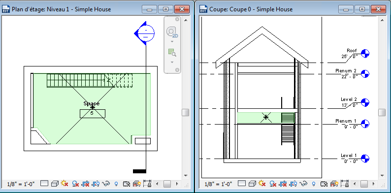

  3. Dans la vue de plan d'étage, déplacez le curseur au-dessus d'une surface de plénum, puis cliquez dessus pour placer un espace.
    Remarque : Vous pouvez uniquement placer les espaces dans les vues de plan d'espace.
  4. Cliquez sur Modifier.
  5. Sélectionnez l'espace.
  6. Dans la palette Propriétés, sous Analyse d'énergie, désactivez l'option Habitable.
    et définit l'espace comme étant non occupé.
    Remarque : Si vous placez un espace dans une surface contenant une pièce, le paramètre Habitable est automatiquement sélectionné et définit l'espace comme étant occupé. Si la surface ne contient pas de pièce, le paramètre Habitable est automatiquement désélectionné et définit l'espace comme étant non occupé. Vous pouvez toujours redéfinir l'espace en activant ou désactivant ce paramètre. Le paramètre Habitable influe sur l'analyse des charges de chauffage et de refroidissement.
  7. Dans la vue en coupe, vérifiez que la surface ombrée représentant le volume de l'espace est contrainte à partir du niveau de plénum jusqu'au sol supérieur et qu'aucune surface non ombrée (en raison de cavités ou de cages) n'existe. Cela permet un calcul du volume plus précis.
  8. Si l'espace n'est pas contraint correctement, vérifiez dans la vue en coupe que la limite supérieure de l'espace est spécifiée au niveau supérieur, puis redéfinissez l'espace verticalement, si nécessaire.
    Vous devez également résoudre toutes les surfaces non ombrées.
