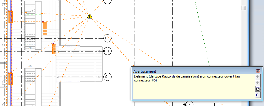

Revit affiche des marqueurs et lignes d'avertissement graphiques pour les systèmes de canalisation incorrects dans la vue en cours. Des avertissements s'affichent lorsque les conditions suivantes sont rencontrées :
  • Le système n'est pas connecté correctement.
    Un système est considéré comme non connecté correctement lorsque des éléments dans le système ne sont pas connectés à un réseau physique. Par exemple, un système possédant un ou plusieurs appareils non connectés dans un réseau de canalisations est considéré comme non connecté correctement.
  • La configuration du flux et la configuration de la demande ne correspondent pas.
  • La direction du flux ne correspond pas.
Cliquez sur un marqueur d'avertissement pour afficher le message correspondant. Dans le message d'avertissement, cliquez sur les boutons fléchés pour faire défiler les messages de la liste. Cliquez sur Développer la boîte de dialogue des avertissements pour afficher les détails du message d'avertissement.

Dans l'exemple suivant, les marqueurs de déconnexion des canalisations ont été sélectionnés.
Cliquez sur un marqueur d'avertissement pour afficher le message correspondant. Cliquez sur Développer la boîte de dialogue des avertissements pour afficher les détails du message d'avertissement.
