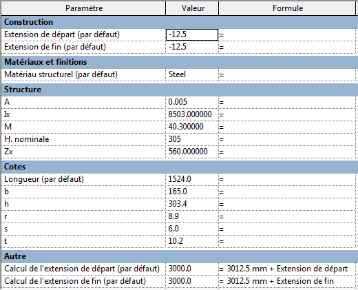

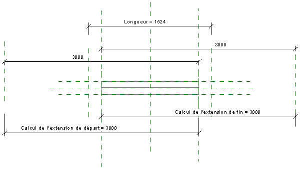

  5. Dans la boîte de dialogue Type de famille, vérifiez que les paramètres suivants sont présents :
    • sous Construction, Extension de départ
    • sous Construction, Extension de fin
    • sous Autre, Calcul de l'extension de départ avec une formule contenant l'extension de départ
    • sous Autre, Calcul de l'extension de fin avec une formule contenant l'extension de fin
    Si ces conditions ne sont pas remplies, la famille ne doit pas être mise à jour.
  6. Sélectionnez chacun des quatre paramètres répertoriés dans l'étape précédente, puis cliquez sur Supprimer. Une fois les quatre paramètres supprimés, cliquez sur OK pour fermer la boîte de dialogue Type de famille.

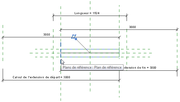

  7. Dans la vue Niveau de réf., sélectionnez le plan de référence sans nom immédiatement à gauche de l'extrusion par chemin et appuyez sur la touche Supprimer. Notez qu'une autre ligne de référence se trouve juste au-dessous de la référence supprimée. Conservez-la à cet emplacement.

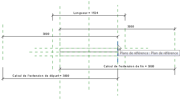

  8. Répétez la procédure de l'étape 7 pour supprimer la ligne de référence à droite de l'extrusion par chemin.

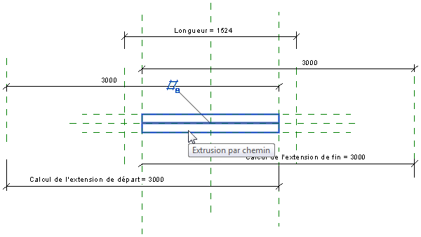

  9. Sélectionnez l'extrusion par chemin.
  10. Cliquez sur l'onglet Modifier | Extrusion par cheminle groupe de fonctions Mode (Modifier l'extrusion par chemin).
  11. Cliquez sur l'onglet Modifier | Extrusion par cheminle groupe de fonctions Extrusion par chemin(Esquisser la trajectoire).

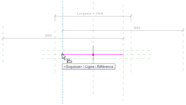

  12. Sélectionnez la trajectoire.
  13. Cliquez sur l'onglet Modifier | Extrusion par chemin > Esquisser la trajectoirele groupe de fonctions Modifier(Aligner).
  14. Sélectionnez le plan de référence Membre gauche.
  15. Sélectionnez le côté gauche de la trajectoire.
  16. Verrouillez cet alignement.
  17. Répétez les étapes 14 à 16 à l'aide du plan de référence Membre droit et du côté droit de la trajectoire.
  18. Cliquez sur l'onglet Modifier | Extrusion par chemin > Esquisser la trajectoire le groupe de fonctions Mode (Terminer le mode de modification).
  19. Cliquez sur l'onglet Modifier | Extrusion par chemin le groupe de fonctions Mode (Terminer le mode de modification).

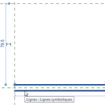

  22. Dans la barre de contrôle Vue, cliquez sur (Masquer/Isoler temporairement) Masquer l'élément. L'extrusion par chemin de niveau de détail Elevé est à présent masquée ; les deux lignes symboliques représentant l'âme de l'élément en acier sont à présent exposées. Le cas échéant, effectuez un zoom avant afin de mieux les voir.
  23. Cliquez sur l'onglet Modifierle groupe de fonctions Modifier (Aligner).
  24. Répétez les étapes 14 à 17 pour ajuster les contraintes des deux lignes symboliques.

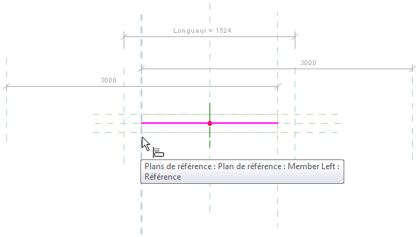

  26. Sélectionnez le plan de référence sans nom à l'extrême gauche et appuyez sur la touche Supprimer.
  27. Sélectionnez le plan de référence sans nom à l'extrême droite et appuyez sur la touche Supprimer. La famille est maintenant à jour.
