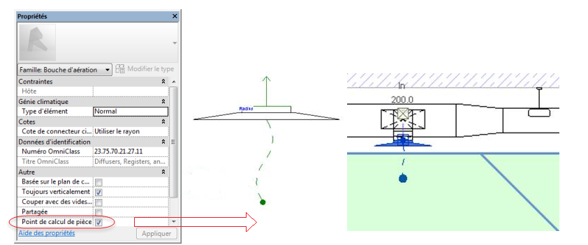

Il peut arriver que les bouches d'aération soient placées de telle façon que le connecteur n'est pas situé dans le même espace. Le point de calcul de pièce permet de déterminer dans quel espace se trouve la bouche d'aération. Vous pouvez
modifier la famille de la bouche d'aération afin d'activer le point de calcul de pièce, puis déplacer son emplacement de sorte qu'il soit à l'intérieur de l'espace. Dans l'Editeur de familles, dans la palette Propriétés, activez l'option Point de calcul de pièce. Modifiez la position de ce point de sorte qu'il se trouve à l'intérieur de l'espace.
Dans la mesure où le point de calcul de pièce indique dans quel espace est située la bouche d'aération, elle est également reflétée dans les nomenclatures. Par exemple, si vous insérez un poteau dans la nomenclature avec des données d'espace (comme le nom et le numéro), l'espace requis par le point de calcul de pièce est utilisé.
