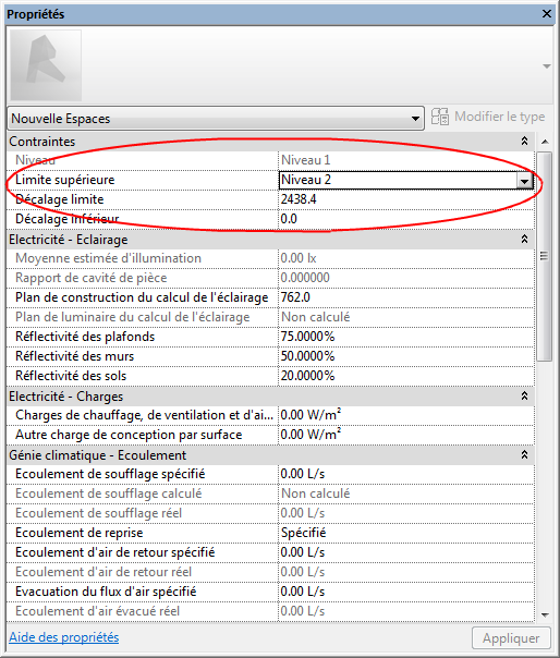

Remarquez que deux commandes de glissement (vers le haut et vers le bas) et les cotes de repérage correspondantes s'affichent. Les commandes de glissement, les cotes et l'espace ombré indiquent l'étendue verticale de l'espace sélectionné. La commande de glissement vers le haut et les cotes fournissent le décalage limite. La commande de glissement vers le bas et les cotes fournissent le décalage inférieur.
Vous pouvez saisir des valeurs aussi bien positives que négatives.

L'étendue verticale de l'espace est modifiée. Notez que la commande de glissement effectue un repositionnement et que l'ombrage est modifié de manière à indiquer la nouvelle étendue verticale.
Si l'étendue verticale se trouve au-delà d'un élément de délimitation de pièce, tel qu'un sol ou un plafond, l'espace s'y accroche. Toutefois, les commandes de glissement et les cotes de repérage indiquent l'étendue verticale spécifiée, comme le montre l'illustration ci-dessous.
