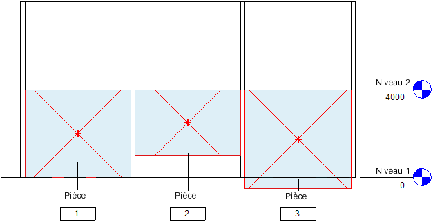

A propos de la définition de la limite inférieure d'une pièce
Ensemble, les paramètres Niveau et Décalage inférieur définissent la limite inférieure de la pièce.
Dans les propriétés de la pièce, le paramètre Niveau est en lecture seule. Ce paramètre correspond au niveau de la vue en plan dans laquelle vous placez la pièce. Par exemple, si vous placez une pièce sur le plan d'étage Niveau 2, le paramètre Niveau de la pièce est Niveau 2.
Le paramètre Décalage inférieur permet d'indiquer la distance entre le niveau de base et la limite inférieure de la pièce. Pour utiliser le niveau de base en tant que limite inférieure, entrez 0 (zéro). Pour placer la limite inférieure au-dessus du niveau de base, entrez un nombre positif. Pour placer la limite inférieure au-dessous du niveau de base, entrez un nombre négatif.
